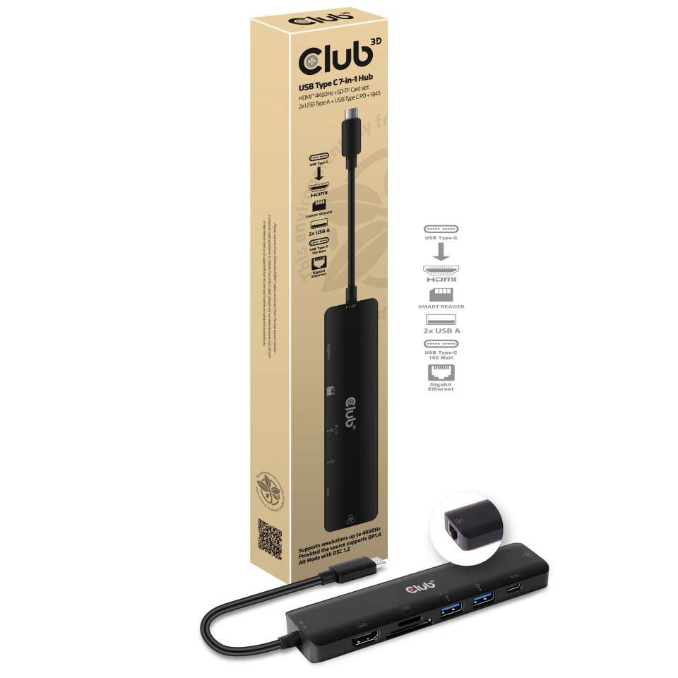

USB Type C 3.2 Gen1 7-in-1 Hub HDMI 4K60Hz SD TF Card slot 2x USB Type A USB Type C PD RJ45
CSV-1592 -Der Club 3D Hub ist ein USB Typ C 7-in-1 Hub auf HDMI™ 4K60Hz /SD-TF Kartenslot / 2x USB Typ A / USB Typ C PD / RJ45 und liefert eine ideale Lösung um die Ports eines USB Typ C oder Thunderbolt™ 3 Host (PC/Laptop/Tablet/Smartphone etc.) zu erweitern, insbesondere für Hosts mit nur einem USB Typ C Port. Dieser Hub übernimmt den neuesten heutzutage verfügbaren DP 1.4 Alt Mode, was ermöglicht HDMI™ Video mit max. 4k/60Hz auszugeben und gleichzeitig via USB 3.1 Daten mit max. 5Gbps zu übertragen. 2x USB Typ A Ports erlauben Ihnen 2 USB Produkte anzuschließen.
SD/Micro SD Kartenslot ermöglichen den gleichzeitigen Einsatz von 2 Karten, um Daten zu übertragen, oder um Informationen auf/von dem Host zu lesen/schreiben. Der RJ45 Port verbindet den Host mit Gigabit Ethernet. Darüber hinaus unterstützt die USB Typ C Buchse PD 3.0 mit max. 100W PD Ladefunktion. Der Hub kann mit allen USB Typ C und Thunderbolt™3 Hosts zusammenarbeiten, die DP Alt Mode (einschließlich DP1.2 und DP1.4 Alt Mode) unterstützen. Bei dem Einsatz mit einem Thunderbolt™3 Host, überträgt dieser Hub ein DP Signal.
