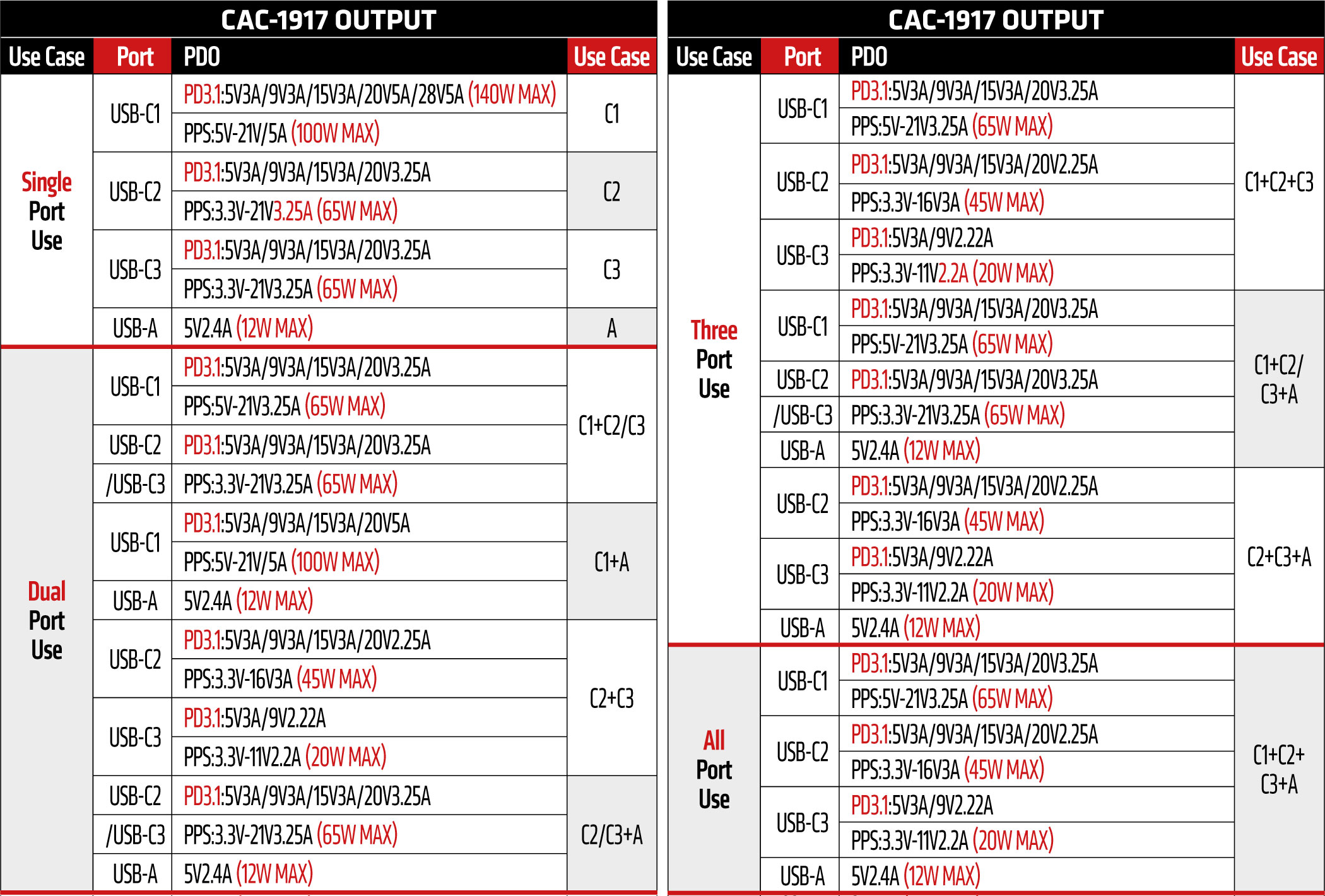

• 140Watt Ausgangsleistung insgesamt (Einzelportnutzung):
 Ausgang USB Typ-C1: PD3.1: 5~15V ≤ 3A(45Watt), 20V~28V ≤ 5A(140Watt MAX)
  PS: 5V-21V/5A (100Watt MAX)
 Ausgang USB Typ-C2: PD3.1: 5V3A/9V3A/15V3A/20V3.25A(65Watt MAX)
  PPS: 3.3V-21V ≤ 3.25A (65Watt MAX)
 Ausgang USB Typ-C3: PD3.1: 5V3A/9V3A/15V3A/20V3.25A(65Watt MAX)
 Der Ausgang des USB-Typ-A-Anschlusses kann 5V ≤ 2,4A (12W) übertragen.
